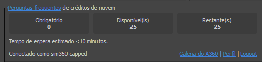

Grupo de créditos na nuvem
Efetuar login
Clique para efetuar login no Autodesk Cloud. Quando você se conecta, este painel mostra seus recursos, o tempo de espera estimado e os links para a interface do Autodesk Rendering.

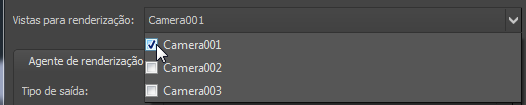

Vistas para renderizar
Selecione as vistas para renderizar. Com o 3ds Max, o Autodesk Rendering renderiza somente vistas de câmera. Ao clicar no botão Renderizar, é possível iniciar a renderização de mais de uma vista de câmera.

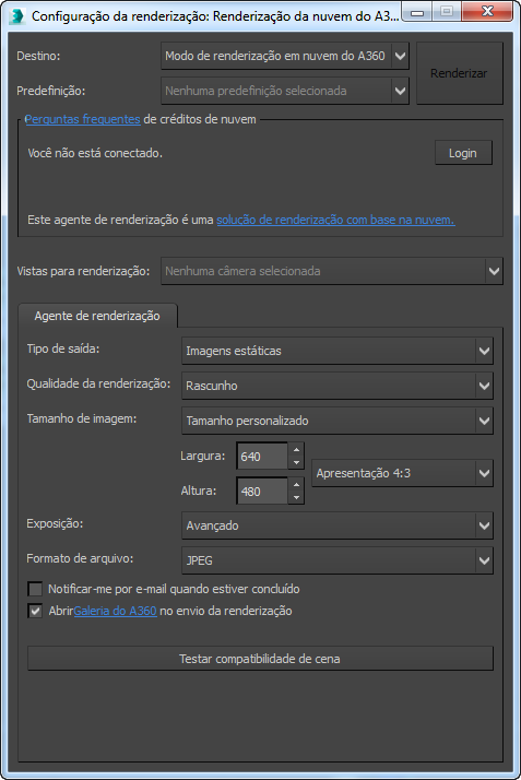

Painel Agente de renderização
Tipo de saída
Escolha o formato para renderizar. As opções são
  • Imagens estáticas (padrão).
  • Panorama interativo
  • Visualizar estudo solar
  • Estudo solar
  • Luminosidade
Nota: O Autodesk Rendering não renderiza animações. Se a sua cena for animada, ele renderizará somente o quadro atual.
Qualidade da renderização
Escolha a qualidade para renderizar. Quanto maior a qualidade, mais longo o tempo de renderização e maior o custo.
Tamanho da imagem
Escolha o tamanho da renderização. As opções são Personalizado (padrão) ou um tamanho padrão medido em megapixels.
Os campos Largura e Altura mostram o tamanho da imagem em pixels (padrão = 640x480). Você pode editar esses campos. A proporção da lista suspensa permite que você escolha o aspecto da imagem (padrão = 4:3).
Exposição
  • Nativa Utiliza o controle de exposição do 3ds Max. Deve-se usar o controle de exposição da Câmera física: os outros controles de exposição do 3ds Max não são compatíveis com o Autodesk Rendering.
    Se você escolher Nativa, mas o controle de exposição não for compatível, essa configuração voltará para o tipo Avançado.
  • Avançado (padrão). Usa o controle de exposição interativo do Autodesk Rendering.
Formato de arquivo
Selecione o formato de arquivo da renderização: PNG, JPEG (padrão) ou TIFF.
Enviar-me uma notificação por e-mail quando estiver concluída
Quando esta opção está ativa, o Autodesk Rendering envia um e-mail para sinalizar o final da renderização. Padrão=desativado.
Abrir a Autodesk Gallery quando a renderização for enviada
Quando esta opção está ativa, a página da Autodesk Gallery é aberta quando você envia a renderização. Padrão=ativado.
Testar compatibilidade de cena
Clique para abrir uma janela Mensagem de renderização que exibe avisos sobre recursos da sua cena que o Autodesk Rendering não consegue renderizar corretamente.
