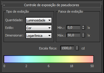

Grupo Tipo de exibição
Quantidade
Escolhe o valor que está sendo medido.
  • Iluminação (o padrão) exibe valores de luz incidente em superfícies.
  • Luminosidade exibe valores de luz refletida de superfícies.
Estilo
Escolhe a forma de exibir valores.
  • Colorido (o padrão) mostra um espectro.
  • A escala de cinza exibe os tons de cinza que variam de branco a preto.
    A barra de espectro exibe os valores que a renderização utilizará.

Escala
Escolhe a técnica utilizada para mapear valores.
  • Logarítmico (o padrão) usa uma escala logarítmica.
  • Linear usa uma escala linear.
    A escala Logarítmica será útil quando a iluminação nas superfícies de interesse for baixa em comparação com a iluminação máxima na cena.

Grupo Intervalo de exibição
Mín. [Mínimo]
Define o menor valor a ser medido e representado na renderização. Os valores nessa quantidade ou abaixo serão mapeados para a cor de exibição mais à esquerda (ou para o nível de escala de cinza).
Máx. [Máximo]
Define o maior valor a ser medido e representado na renderização. Os valores nessa quantidade ou acima serão mapeados para a cor de exibição mais à direita (ou para o valor de escala de cinza).
Exibição da escala física
Escala física
Define uma escala física para controle de exposição a ser usada com luzes que não sejam baseadas fisicamente. O resultado é um ajuste de renderização que se aproxima à resposta dos olhos à cena.

[barra de espectro]
Mostra o mapeamento do espectro para a intensidade. Os números abaixo do intervalo de espectros das configurações Mínima até a Máxima.
Quando você renderiza com pseudocor, a barra de espectro é exibida abaixo da imagem de pseudocor, rotulada como Luminosidade ou Iluminação.
