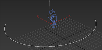

- Adicione uma câmera à cena. (Criar > Câmeras > Câmera livre).
- Crie um caminho na cena usando uma forma de spline ou uma curva NURBS (Criar > Formas > Arco).
Nota:
- As formas Texto e Seção não são recomendadas para a criação de um caminho de câmera.
- Crie um movimento de câmera mais suave definindo o Método de criação da forma de spline Suave ou Bezier em vez de Canto.

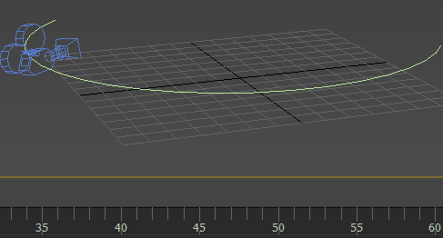

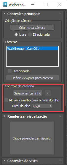

- Como abrir o Assistente de percurso virtual Menu Padrão: menu Animação > Assistente de percurso virtual > implementação de Controles avançados. (menu Alt: menu Animação > Ferramentas (Conjunto de animação) > Assistente de percurso virtual > implementação de Controles avançados. No grupo Controle de caminho, clique em Selecionar caminho e no caminho criado. A câmera efetua o snap no caminho criado.
- Gire a Câmera até a direção desejada.
- Clique em Reproduzir ou ignore o controle deslizante de tempo para ver o movimento da câmera ao longo do caminho.
