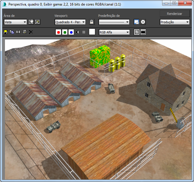

A Janela do quadro renderizado exibe a saída renderizada.
Esta janela tem controles para:
- Definir a área a renderizar (região e assim por diante).
- Escolher uma viewport a renderizar.
- Escolher uma predefinição de renderização.
- Renderizar a cena.
- Salvar a imagem para um arquivo.
- Coloque uma cópia da imagem renderizada na área de transferência do Windows, pronta a colocar em outro aplicativo de desenho.
- Crie um clone da janela. Exibe uma nova janela para que você possa criar outra renderização e compará-la com a anterior.
- Abre uma nova Janela do quadro renderizado.
- Alterne a exibição dos canais de cor vermelho, verde e azul.
- Exiba o canal alfa.
- Exibe somente monocromático (escala de cinza).
- Limpe a imagem a partir da janela.
- Imprima a saída renderizada.

A barra de título da Janela do quadro renderizado
A barra de título da Janela do quadro renderizado inclui estas informações:
Janela do quadro de renderização
Controles de renderização
Estes controles dão acesso às configurações de renderização tais como predefinições e à viewport a renderizar, bem como ao comando Renderizar. Para alternar a exibição destes controles, clique no botão Alternar IU no canto inferior direito da barra de ferramentas Janela do quadro renderizado.
