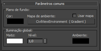

Ambiente de renderização. Para definir a cor do plano de fundo:
Ambiente de renderização. O painel de ambiente aparece.
Um Seletor de cores é exibido.
O agente de renderização utiliza agora a cor como plano de fundo.
Para escolher um mapa de ambiente:
É possível ajustar os parâmetros do mapa com o Editor de Material.
Ambiente (ou pressione 8). Se você escolher bitmap como o tipo de mapa, uma caixa de diálogo de arquivo é exibida para que seja possível selecionar o arquivo de imagem.
No painel do Ambiente, o nome do botão de Mapa de Ambiente muda para mostrar o tipo de mapa selecionado, e Usar Mapa é ativado.
Depois de configurar o mapa, é possível fazer a renderização de teste da cena sem o plano de fundo mapeado ao desativar Usar Mapa.
Configure o mapa de ambiente, mas para alterar o bitmap ou ajustar os parâmetros de mapa, é necessário utilizar o Editor de Material.
Também é possível criar primeiro um mapa independente no Editor de Materia e, em seguida, escolher com o Navegador de Mapa/Material.

Para alterar a cor e a matiz de iluminação global:
Ambiente de renderização. Um Seletor de cores é exibido.
As viewports com aplicação de cor são atualizados para exibir as alterações de iluminação global.
3ds Max utiliza os parâmetros de iluminação global ao renderizar a cena.
Para alterar a cor da luz ambiente:
As viewports sombreadas são atualizadas para mostrar as alterações de cor ambiente.
3ds Max também utiliza a nova cor ambiente ao renderizar a cena.
A cor da luz ambiente tonaliza a cena. Para a maioria das renderizações, a cor de luz ambiente deve ser preta.
Para alterar a intensidade da luz ambiente:
As viewports são atualizadas para mostrar as alterações na intensidade da luz ambiente.
A intensidade da luz ambiente afeta o contraste, bem como a iluminação geral (quanto maior a intensidade da luz ambiente, menor o contraste). Isto é porque a luz ambiente é completamente difusa, de modo que o ângulo de incidência equivale para todas as faces. A luz ambiente sozinha não exibe a profundidade.

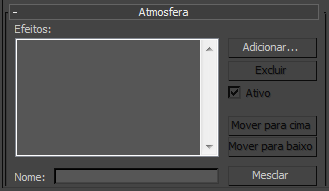

Para adicionar um efeito de atmosfera:
Ambiente de renderização. A caixa de diálogo Ambiente e Efeitos é exibida, com o painel de Ambiente visível.
A caixa de diálogo Adicionar Efeitos Atmosféricos aparecerá.
O efeito foi agora adicionado. Utilize a implementação de Atmosfera para ajustar os parâmetros.
Para atribuir uma mapa de ambiente, clique no botão e utilize o Navegador de Material/Mapa para escolher um mapa
Você também pode arrastar e soltar um mapa a partir de uma ranhura de amostra do Editor de material. Se o Editor de materiais Slate é aberta, é possível arrastar a partir de um nó do mapa de saída do soquete, então solte sobre este botão. Você também pode arrastar e soltar a partir de um botão de mapa no Editor de material ou de qualquer outro lugar da interface do 3ds Max. Ao soltar um mapa no botão Mapa de Ambiente, uma caixa de diálogo perguntará se deseja que o mapa de ambiente seja uma cópia (Independente) ou uma instância do mapa de origem.
O modo de Mapeamento padrão para um mapa de ambiente é um Ambiente Esférico.
Para ajustar os parâmetros do mapa de ambiente (por exemplo, para atribuir um bitmap ou alterar as configurações de coordenadas), arraste o botão do Mapa de Ambiente para o Editor de Material e solte-o como uma instância. No Editor de material compacto, solte o mapa sobre uma ranhura de amostra não utilizada. No Editor de materiais Slate, solte-o sobre a Vista ativa.
Por exemplo, é possível ter diferentes configurações personalizadas para diferentes tipos de fogo, que poderiam receber o nome de Faísca e você poderia nome Spark e Bola de Fogo.
Ao clicar em Mesclar, a caixa de diálogo Mesclar Efeitos Atmosféricos aparecerá. Selecione uma cena do 3ds Max e, a seguir, clique em Abrir. A caixa de diálogo Mesclar os Efeitos Atmosféricos mostra os efeitos de cena que podem ser mesclados. Selecione um ou mais dos efeitos e, a seguir, clique em OK para mesclá-los na cena.
A lista exibe somente os nomes dos efeitos atmosféricos, mas quando se mescla um efeito, as luzes ou alças associadas a esse efeito também são mescladas. Se um destes objetos está sendo mesclado tiver o mesmo nome que um já existentes na cena, aparece um alerta com as seguintes opções:
