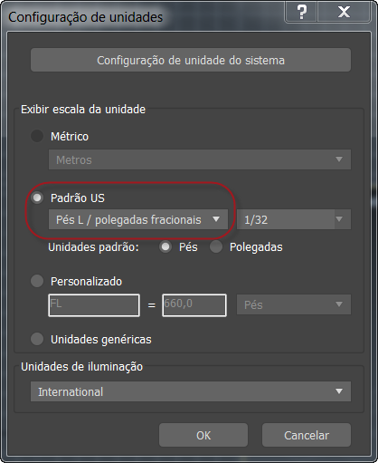

Defina a escala da unidade de exibição:
    Nota: Se você estiver usando o produto fora dos Estados Unidos, pode optar por usar a escala métrica de unidades de exibição nas etapas a seguir. O importante é que a escala seja uma medida do mundo real, e não a configuração de Unidades genéricas padrão no 3ds Max.
  1. Na barra de menus, escolha Personalizar Configuração de unidades.
    A caixa de diálogo Configuração de unidades aparece.
  2. No grupo Exibir escala da unidade, escolha Padrão US, se necessário.
    Defina a escala como Pés c/ polegadas decimais, se necessário.
    Nota: Deixe a Configuração de unidade do sistema como está. Essa configuração deve ser alterada somente para redefinir a unidade do sistema com a configuração padrão (polegadas) após carregar um arquivo que use um sistema diferente de unidades, ou se você estiver trabalhando em arquivos tão grandes ou tão pequenos que os valores não apareçam corretamente nos campos de entrada numérica.
  3. Clique em OK para aceitar a alteração.
    Agora, quando você fizer algo, suas medidas serão exibidas nos painéis de comando em termos familiares do mundo real.

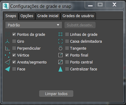

Configurar os snaps:
  1. Na barra de ferramentas principal, clique com o botão direito em (Alternar 3D snaps).
    O 3ds Max abre a caixa de diálogo Configurações de grade e snap.
  2. No painel Snaps, ative Pontos da grade, Vértice, Aresta/Segmento e Ponto final. Verifique se todos os snaps estão desativados.
  3. Feche a caixa de diálogo.
    Agora, quando a opção Snap estiver ativada, você poderá executar snap para vértices, pontos de grade e arestas.
    Nota: Ao contrário das configurações de unidades, configurações de snap não são salvas com a cena, embora o 3ds Max as memorize de uma sessão para outra.

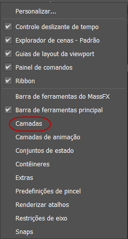

  1. Por padrão, a barra de ferramentas Camadas fica oculta quando você inicia o 3ds Max. Se ela não estiver aberta no momento, clique com o botão direito do mouse em um espaço em branco na barra de ferramentas principal e escolha Camadas no menu suspenso.

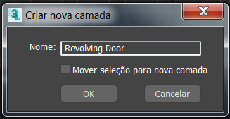

  2. Na barra de ferramentas Camadas, clique em (Criar nova camada).
    Essa ação cria uma nova camada e abre a caixa de diálogo Criar nova camada.
  3. Use a caixa de diálogo Criar nova camada para atribuir um nome à Camada Porta giratóriae clique em OK.
    Dica: Se o 3ds Max criar a camada sem abrir a caixa de diálogo Criar nova camada e, em seguida, abrir a lista suspensa Camadas, clique com o botão direito do mouse na nova camada e use a caixa de diálogo Renomear camada para especificar o nome desejado.
    A camada Porta giratória é agora atual e visível na barra de ferramentas Camadas. O que você criar agora estará nessa camada.

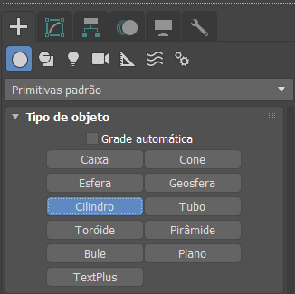

  3. No painel Criar, ative (Geometria). Verifique se a opção Primitivos padrão está selecionada na lista suspensa e, na implementação de Tipo de objeto, clique para ativar Cilindro.
    O botão Cilindro é realçado para indicar que está ativo e pronto para ser usado.

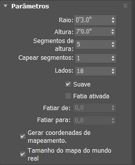

Ajustar o eixo:

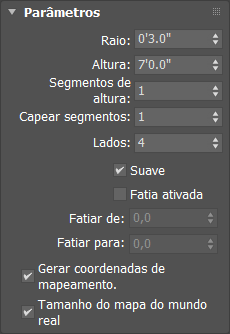

    Imediatamente após a criação de um objeto, é possível modificar seus parâmetros, por exemplo, tamanho e forma, alterando esses valores na implementação de Parâmetros do painel Criar.
    Dica: Se, ao alterar esses valores, você acidentalmente sair do modo de criação (digamos, clicando com o botão direito do mouse na viewport), o objeto permanecerá selecionado, mas seus parâmetros não estarão mais disponíveis no painel Criar. Nesse ponto (ou em qualquer outro), você pode ir para o painel Modificar e ajustar os parâmetros nele, ou desfazer o novo objeto (Ctrl+Z) e recomeçar.
  1. Na implementação de Parâmetros, altere o valor de Raio para 0' 3,0"e altere a Altura para 7' 0,0".
  2. Nos controles de Navegação, clique em (Extensões de zoom).
    A viewport aplica zoom para que você possa ver todo o cilindro.
  3. Na implementação de Parâmetros, altere Segmentos de altura para 1 e altere Lados para 4.
    Dica: O menor valor possível para Segmentos de altura é 1. Você pode minimizar o valor de um campo numérico clicando com o botão direito do mouse nas setas do controle giratório à direita do campo, onde você pode digitar.
    O Cilindro muda para uma alta caixa com quatro lados; isso facilitará a criação da porta. Posteriormente, você retornará o polo à forma de cilindro.
    Reduza os segmentos.
    Em seguida, você girará o cilindro para que os quatro lados se alinhem à grade.
