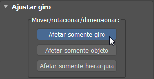

  2. Vá para o painel Hierarquia. Na Implementação de ajuste de giro, clique para ativar Afetar apenas o giro.
    As Viewports exibem o ponto de giro da porta que está na base da porta e ao lado do cilindro.

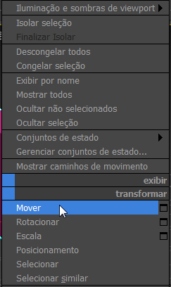

  3. Clique com o botão direito na viewport em perspectiva e selecione Mover no menu.
    Este menu de contexto é denominado menu em quadrantes. É possível utilizá-lo para acessar as ferramentas da barra de ferramentas e painel de comando para agilizar o fluxo de trabalho. É possível até mesmo personalizar para manter suas ferramentas favoritas ao seu alcance.

  5. No painel Hierarquia Implementação de ajuste de giro, clique em Afetar apenas o giro para desativá-lo novamente.
    Agora você pode transformar a própria porta mais uma vez.

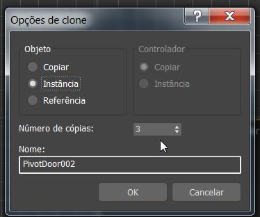

  4. Na caixa de diálogo Opções de clonagem, defina o número de cópias para 3, selecione instância (se necessário), e clique em OK.
    Agora há quatro portas dentro do contorno.
