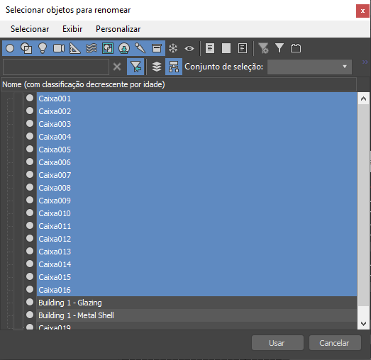

  7. Pressione H para abrir a caixa de diálogo Selecionar objeto. Na lista, selecione todos os objetos Caixa e, em seguida, clique em Selecionar.
    A operação de subtração cria lacunas para todas as caixas de matriz selecionadas.
