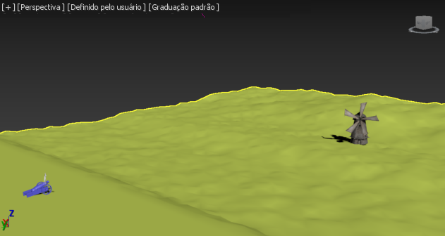

    A janela de visualização em perspectiva deve estar ativa, indicada por uma borda amarela. Se nenhuma borda estiver visível, clique com o botão direito do mouse em qualquer lugar dentro da janela de visualização para ativá-la.

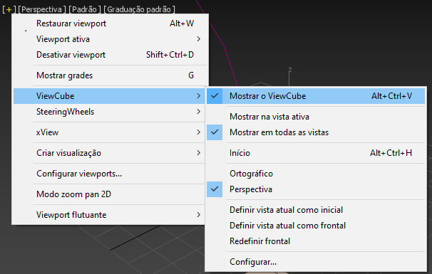

  1. Dependendo de como o 3ds Max está atualmente configurado, os controles do ViewCube podem ser visíveis no canto superior direito das janelas de visualização.
    Versão da perspectiva do ViewCube
  2. Se o ViewCube não estiver visível, clique na janela de visualização de com etiqueta General (Geral) que se parece com um "[+]" e selecione ViewCube Mostrar o ViewCube.
  3. Na viewport Perspectiva, clique com o botão direito no ViewCube e selecione Set Current View As Home (Definir a vista atual como página inicial).

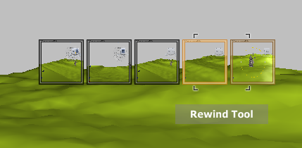

  3. Quando terminar, clique no botão Rewind (Rebobinar) e arraste para a esquerda.
  4. A ferramenta Rebobinar passa sobre uma faixa de miniaturas, cada uma das quais representa um ponto de navegação selecionado anteriormente. Solte o botão do mouse sobre qualquer miniatura. A janela de visualização rebobina nesse ponto.

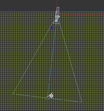

  2. No painel Criar, ative (Câmeras) e clique em Destino para ativar.
  3. Na janela de visualização Superior, clique atrás e um pouco para a direita do Canhão e, a seguir, arraste para baixo até um ponto um pouco à esquerda do cata-vento (como mostrado na ilustração a seguir). Não se preocupe com o posicionamento da câmera ainda: Você irá ajustar isso mais tarde.

  4. Clique com o botão direito na janela de visualização em Perspectiva para ativá-la e, em seguida, pressione C.

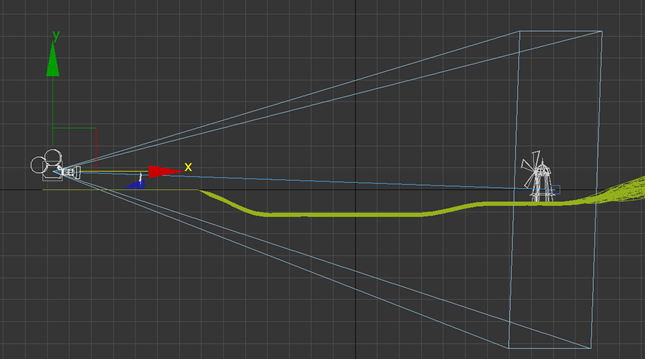

  6. Clique com o botão direito do mouse na janela de visualização Esquerda, clique no manipulador do eixo Y da câmera e o arraste levemente para cima, para que você possa ver mais do horizonte na janela de visualização Camera001.
  7. Se o canhão não estiver visível na viewport Camera001, então, na viewport Superior, arraste a câmera até que a parte frontal do canhão entre na vista da viewport Camera001, assim como é mostrado abaixo.
