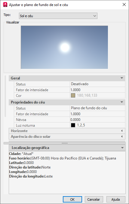

Define posição, cor e efeitos do sol e céu para uma vista.
PROPRIEDADESOL (comando) Pesquisa: Propriedades do céu
Somente disponível no fluxo de trabalho de iluminação fotométrica (LIGHTINGUNITS = 1 ou 2).
As seguintes opções são exibidas.
Exibe os resultados das configurações atuais de sol e céu para a vista atual.
Define as propriedades gerais do sol.
Ativa e desativa o sol.
Define a intensidade ou o brilho do sol. Quanto maior o número, mais brilhante a luz.
Controla a cor da luz.
Determina se a iluminação do céu é calculada no momento de renderização. Não tem impacto na iluminação da viewport ou do plano de fundo. Simplesmente torna o céu disponível como uma origem de luz coletada para a renderização.
Fornece uma forma para ampliar o efeito da clarabóia.
Determina a magnitude dos efeitos de dispersão na atmosfera.
Especifica a cor do céu noturno.
Esta categoria de propriedades pertence a aparência e localização do plano do chão.
Determina a posição absoluta do plano do chão relativo a coordenada universal zero. Este parâmetro representa um comprimento do espaço universal e deveria ser formatado na unidade de comprimento atual.
Determina o grau de borrado entre o plano do chão e o céu.
Determina a cor do plano do chão.
Esta categoria de propriedades pertence somente ao plano de fundo.
Especifica a escala do disco do sol ( 1.0 = tamanho correto).
Especifica a intensidade do brilho do sol.
Especifica a intensidade do disco do sol.
Exibe a definição da data atual.
Exibe a definição da hora atual.
Exibe a configuração atual para o horário de verão.
Exibe o ângulo do sol junto com o sentido horário do horizonte a partir do norte.
Exibe o ângulo do sol verticalmente a partir do horizonte. O máximo é 90 graus ou diretamente acima da cabeça.
Exibe as coordenadas da direção do sol.
Exibe as configurações da localização geográfica atual. Quando uma cidade não está armazenada com latitude e longitude, a cidade não aparece na lista.
