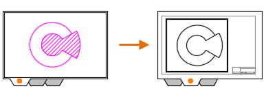

Em um layout, é possível atribuir um conjunto de propriedades de exibição exclusivo a cada viewport de layout. Essas configurações substituem as configurações na guia Modelo.
As seguintes propriedades podem ser alteradas:
Neste exemplo, a camada do objeto de hachura é congelada e a cor dos objetos restantes é alterada na viewport de layout.

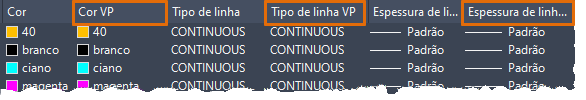

As sobreposições de propriedades de camada são aplicadas à viewport de layout atual. Ao clicar duas vezes em uma viewport de layout para torná-la a atual, as outras colunas são exibidas no Gerenciador de propriedades de camada.
