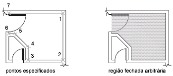

É possível medir uma área delimitada por pontos especificados. Os pontos devem estar em um plano paralelo ao plano XY do UCS atual.

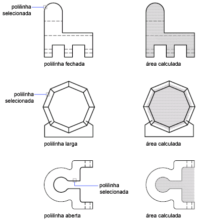

É possível calcular a área delimitada e o perímetro ou a circunferência de círculos, elipses, polilinhas, polígonos, regiões e sólidos 3D. As informações exibidas dependem do tipo de objeto selecionado:

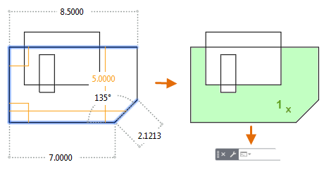

Você pode calcular a área total de múltiplas áreas ao especificar pontos ou ao selecionar objetos. Por exemplo, você pode medir a área total de salas ou quartos selecionados numa planta de apartamento.
Você pode subtrair áreas de outras áreas. mais de uma área por meio de uma área combinada ao calcular. Por exemplo, se você calculou a área de uma planta de piso, poderá subtrair a área de um espaço.
Se você converter áreas delimitadas em regiões, é possível adicionar ou removê-las para criar uma área composta e usar a paleta Propriedades ou o comando LISTAR para encontrar as informações necessárias.
