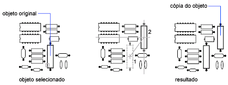

Copiar um objeto usando a distância e direção especificadas por um ponto base seguido de um segundo ponto. Neste exemplo, você copia o bloco representando um componente eletrônico. Selecione o objeto original a ser copiado. Especifica o ponto base para o mover (1) seguido de um segundo ponto (2). O objeto é copiado na distância e direção do ponto 1 ao ponto 2.
Copiar um objeto usando uma distância relativa ao inserir valores de coordenadas para o primeiro ponto e pressionando Enter para o segundo ponto. Os valores de coordenadas são usados como um deslocamento relativo ao invés da localização de um ponto base.
Não inclua um sinal @ como normalmente faria para coordenadas relativas, já que coordenadas relativas são esperadas.

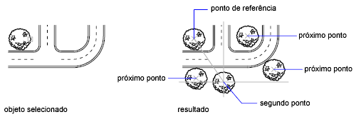

Com COPIAR é possível criar múltiplas cópias a partir do grupo de seleção e do ponto base especificados. As opções incluem as seguintes:
