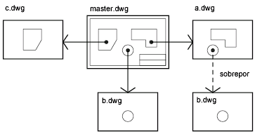

Na ilustração a seguir, master.dwg faz referência a a.dwg e b.dwg. Desenhar a.dwg faz referência a c.dwg. Em master.dwg, c.dwg é uma refex aninhada.

Na ilustração a seguir, muitas pessoas estão trabalhando em desenhos referenciados por master.dwg. A pessoa que está trabalhando em a.dwg precisa ver o trabalho que está sendo concluído pela pessoa que está trabalhando em b.dwg, mas não quer fazer refex a b.dwg porque apareceria duas vezes em master.dwg. Ao contrário, a pessoa sobrepõe b.dwg, que não está incluída quando a.dwg é referenciado por master.dwg.
