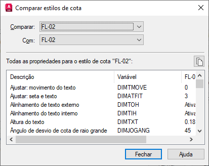

Compara as propriedades de dois estilos de cota ou exibe todas as propriedades de um estilo.
ESTILOCOTA (comando) Pesquisa:
Você pode enviar os resultados da comparação para a Área de transferência e colá-los em outros aplicativos.
As seguintes opções são exibidas.
Especifica o estilo da primeira cota para comparação.
Especifica o estilo da segunda cota para comparação. Ao definir um segundo estilo para <nenhum > ou para o mesmo estilo que o primeiro, todas as propriedades do estilo de cota são exibidas.
Os resultados da comparação são exibidos automaticamente com os seguintes cabeçalhos:
Exibe os resultados da comparação do estilo de cota. Ao comparar dois estilos diferentes, as propriedades que se diferenciam são exibidas. Ao definir um segundo estilo para <nenhum > ou para o mesmo estilo que o primeiro, todas as propriedades do estilo de cota são exibidas.
Copia os resultados da comparação para a Área de transferência. Em seguida, é possível colá-los em outros aplicativos, como processadores de texto e folhas de cálculo.
