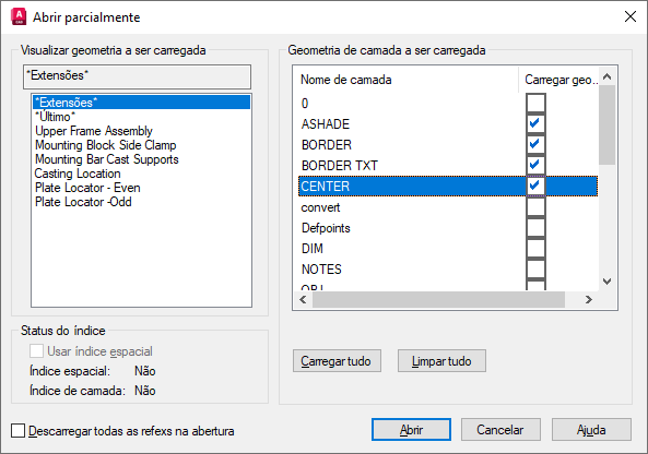

Exibe as vistas e camadas do desenho disponíveis para especificar qual geometria deve ser carregada no desenho selecionado.
ABRIR (comando) Pesquisa: na caixa de diálogo Selecionar arquivo, clique na seta ao lado de Abrir e escolha Abrir parcialmente ou Abrir parcialmente somente leitura
Ao trabalhar com arquivos grandes de desenho, você poderá selecionar a quantidade mínima de geometria necessária que deve ser carregada ao abrir um desenho.
Quando um arquivo for parcialmente aberto, todos os objetos nomeados, bem como a geometria especificada, serão carregados no arquivo. Objetos nomeados incluem blocos, estilos de cota, camadas, layouts, tipos de linha, estilos de texto, UCSs, modos de exibição e configurações de viewport.
As seguintes opções são exibidas.
Exibe a vista selecionada e as vistas disponíveis no desenho. Apenas as vistas do espaço do modelo estão disponíveis para serem carregadas. Você pode carregar a geometria do espaço do papel, carregando a camada na qual a geometria do espaço do papel está desenhada.
Exibe a vista atualmente selecionada. A geometria comum às vistas selecionadas e às camadas é carregada no desenho.
Exibe todas as vistas do espaço do modelo disponíveis no arquivo de desenho selecionado. Quando uma vista é selecionada, apenas a geometria da vista selecionada é carregada.
A vista padrão é Extents. A geometria comum às vistas selecionadas e às camadas é carregada no desenho. Você pode carregar a geometria de somente uma vista.
Você pode utilizar o comando CARRPARCIAL para carregar geometria adicional em um desenho parcialmente aberto.
Quando um desenho for aberto parcialmente, os objetos nomeados serão ainda carregados no arquivo juntamente com a geometria especificada da vista selecionada. Todas as vistas ainda estarão disponíveis no desenho aberto parcialmente, mas apenas a geometria da vista especificada a ser carregada será exibida no desenho.
Exibe todas as camadas disponíveis no arquivo de desenho selecionado. A geometria em camadas selecionadas é carregada no desenho, incluindo a geometria do espaço do modelo e a do espaço papel.
O padrão é não carregar geometria de camada no desenho, mas você pode carregar a geometria de uma ou mais camadas. Se você optar por não carregar geometria de camada no desenho, a geometria da vista selecionada não será carregada, porque nenhuma geometria naquela vista ou em todo o desenho será carregada. As camadas dependentes na refex são exibidas na lista Geometria de camada a ser carregada somente se o desenho selecionado tiver sido salvo pela última vez com a variável de sistema VISRETAIN definida como 1. Todas as camadas criadas na refex desde que ela foi carregada no desenho selecionado não são exibidas na lista Geometria de camada a ser carregada.
Quando um desenho for aberto parcialmente, os objetos nomeados serão ainda carregados no arquivo juntamente com a geometria especificada das camadas selecionadas. Todas as camadas ainda estarão disponíveis no desenho aberto parcialmente, mas apenas a geometria das camadas especificadas a ser carregada aparecerá no desenho.
Exibe os nomes de camadas no desenho selecionado.
Carrega a geometria da camada quando o desenho é aberto.
Carrega a geometria de todas as camadas quando o desenho é aberto. Você pode clicar com o botão direito do mouse e utilizar o menu de atalho para carregar a geometria de todas as camadas no desenho.
Não carrega geometria de camada alguma quando o desenho é aberto. Nenhuma geometria é carregada, inclusive a geometria especificada para ser carregada a partir de uma vista. Você pode clicar com o botão direito do mouse e utilizar o menu de atalho para optar por não carregar geometria no desenho.
Exibe se o arquivo de desenho selecionado contém um índice espacial ou de camada. INDEXCTL controla se os índices espaciais ou de camada são salvos com o arquivo de desenho.
Controla se um índice espacial será utilizado quando um desenho for aberto parcialmente. Um índice espacial pode ser utilizado para localizar qual parte do desenho é lida; isso minimiza o tempo necessário para abrir o desenho.
Exibe se o arquivo de desenho selecionado contém um índice que organiza os objetos com base em sua localização no espaço.
Exibe se o arquivo de desenho selecionado contém uma lista dos objetos que estão em cada camada. Um índice de camadas pode ser utilizado para localizar qual parte do desenho é lida; isso minimiza o tempo necessário para abrir o desenho.
Descarrega todas as referências externas ao abrir o desenho. A seleção dessa opção melhora o processo de abertura. Se você abrir parcialmente um desenho que contenha uma refex associada, apenas a parte carregada da refex (definida pela vista selecionada) será associada ao desenho aberto parcialmente.
Abre o arquivo de desenho, carregando apenas a geometria combinada a partir da vista e das camadas selecionadas.
