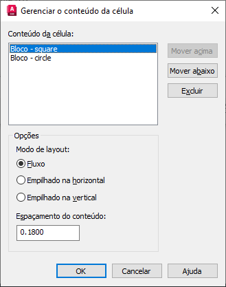

Exibe o conteúdo da célula selecionada.
Clique com botão direito do mouse ao editar qualquer célula única e clique em Manage Cell Content.
As seguintes opções são exibidas.
Lista todo o texto e/ou blocos na célula selecionada em ordem de aparição. O texto é indicado com a legenda Table Cell Text. Os blocos são indicados com Bloco antecedendo o nome do bloco.
Move o conteúdo da caixa de listagem para cima na ordem de exibição.
Move o conteúdo da caixa de listagem para baixo na ordem de exibição.
Remove o conteúdo caixa de listagem selecionado da célula da tabela.
Altera a direção na qual o conteúdo da célula irá aparecer.
Coloca o conteúdo da célula com base na largura da célula.
Coloca o conteúdo da célula na horizontal, a despeito da largura da célula.
Coloca o conteúdo da célula na vertical, a despeito da altura da célula.
Determina o espaçamento entre texto /ou blocos dentro da célula.
