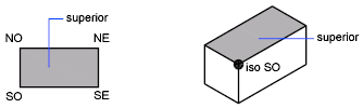

Uma forma rápida de definir uma vista é selecionando uma das vistas 3D predefinidas. Você pode selecionar vistas padrão predefinidas ortogonais e isométricas pelo nome ou pela descrição. Estas vistas representam opções usadas com frequência: Superior, Inferior, Frontal, Esquerda, Direita e Posterior. Além disso, você pode definir vistas partindo de uma opção isométrica: Isométrico SO (sudoeste), Isométrico SE (sudeste), Isométrico NE (nordeste) e Isométrico NO (noroeste).
Para entender como as vistas isométricas funcionam, imagine que você esteja olhando para baixo a partir do topo de uma caixa. Se você se mover em direção ao canto inferior esquerdo da caixa, você verá a caixa a partir da Vista isométrica SO. Se você se move na direção do canto superior direito, você vê a caixa por meio de uma Vista isométrica NE.
