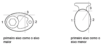

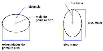

Quando você desenha uma elipse, sua forma é determinada por dois eixos que definem o comprimento e a largura: o maior (mais longo) e menor (mais curto).
As ilustrações abaixo mostram duas elipses diferentes criadas através da especificação de eixo e distância. O terceiro ponto especifica apenas a distância e não necessariamente designa a extremidade do eixo.
