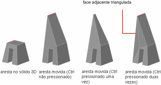

É possível utilizar MOVER, ROTAC e ESCALA para modificar arestas em sólidos e superfícies 3D da mesma forma que faria com qualquer outro objeto. Mantenha pressionado Ctrl para selecionar a aresta.
Se você mover, rotacionar ou alterar a escala de uma aresta em um sólido 3D primitivo, o histórico do sólido primitivo é removido. O sólido não mais é um primitivo verdadeiro e não pode ser manipulado utilizando alças nem a paleta Propriedades.
Arestas em regiões pode ser selecionadas, mas não exibem alças. Estas arestas também podem ser movidas, rotacionadas e dimensionadas.
Quando você arrasta uma aresta, pressione Ctrl para navegar entre as opções de modificação.
Se você pressiona e libera Ctrl uma terceira vez, a modificação retorna para a primeira opção, como se não tivesse sido pressionado Ctrl.

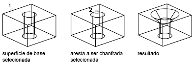

Arredondar, efetuar concordância ou chanfrar as arestas de sólidos 3D usando ARESTACONCORD e CHANFRARARESTA.
Use as alças de concordância e chanfro para modificar o raio da concordância e a distância do chanfro. O raio de concordância padrão é definido pela variável de sistema FILLETRAD3D.
