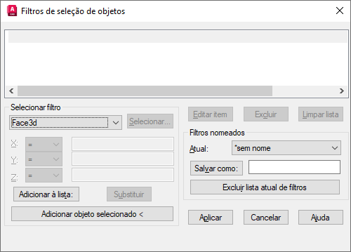

Caixa de diálogo Filtros de seleção de objeto
Seleciona, edita e nomeia filtros para seleção de objetos.

Filter Property List
Exibe uma lista das propriedades do filtro que compõem o filtro atual. O filtro atual é o selecionado em Current, na área Named Filters.
Select Filter
Adiciona propriedades de filtro para o filtro atual.

Select
Exibe uma caixa de diálogo relacionando todos os itens do tipo especificado no desenho. Selecione os itens a serem filtrados. Por exemplo, se selecionar o tipo de objeto Color, Select exibe uma lista de cores para escolher para o filtro.
Add to List
Adiciona a propriedade Select Filter atual à lista de filtros. As propriedades de filtro adicionadas ao filtro sem nome permanecem disponíveis durante a sessão atual, a não ser que sejam excluídas manualmente.
Substitute
Substitui a propriedade de filtro selecionada na lista de propriedades de filtro com a exibida em Select Filter.
Add Selected Object
Adiciona um objeto selecionado no desenho à lista de filtros.
Edit Item
Move a propriedade de filtro selecionada para editar na área Select Filter. O filtro editado substitui a propriedade do filtro selecionado.
Excluir
Exclui uma propriedade de filtro selecionada do filtro atual.
Clear List
Exclui todas as propriedades relacionadas do filtro atual.
Named Filters
Exibe, salva e exclui filtros.
Current
Exibe filtros salvos. Selecione uma lista de filtros para torná-la atual. O filtro nomeado e a sua lista de propriedades são carregados a partir do arquivo padrão, filter.nfl.
Salvar como
Salva uma lista de filtros e sua lista de propriedades. O filtro é gravado no arquivo filter.nfl. Os nomes podem conter até 18 caracteres.
Excluir lista de filtros atual
Exclui um filtro e todas as propriedades do arquivo de filtro padrão.
Aplicar
Sai da caixa de diálogo e exibe o prompt Select Objects, na qual é criado um conjunto de seleção. O filtro atual é utilizado nos objetos que você selecionar.
