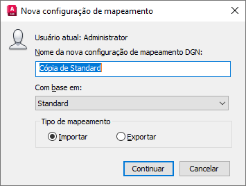

MAPEAMENTODGN (comando): Novo
As seguintes opções são exibidas.
Exibe o nome de login do usuário.
Especifica o nome da nova configuração de mapeamento.
Define uma configuração de mapeamento a ser usada como a base para uma nova. Para a nova configuração de mapeamento, somente se alteram as propriedades que diferem das propriedades com as quais se inicia.
Especifica que tipo de configuração de mapeamento deve ser criado.
Especifica um tipo de mapeamento importado.
Especifica um tipo de mapeamento exportado.
Abre a caixa de diálogo Modificar a configuração de mapeamento DGN. Dependendo do tipo de mapeamento selecionado (Importado ou Exportado), a caixa de diálogo Importar ou Exportar apropriada é exibida.
