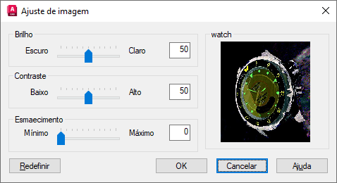

Controla como a imagem é exibida, ajustando as configurações de brilho, contraste e esmaecimento da imagem selecionada.
AJUSTARIMAG (comando) Pesquisa
O ajuste desses valores altera a exibição da imagem, mas não altera o arquivo de imagem em si.
As seguintes opções são exibidas.
Controla o brilho e, indiretamente, o contraste da imagem. Quanto maior o valor, maior será o brilho da imagem e mais pixels se tornarão brancos quando o contraste for aumentado.
Controla o contraste e, indiretamente, o efeito de esmaecimento da imagem. Quanto maior o valor, mais cada pixel será forçado à sua cor primária ou secundária.
Controla o efeito de esmaecimento da imagem. Quanto maior o valor, mais a imagem será mesclada com sua cor de plano de fundo atual. Um valor 100 mescla totalmente a imagem com o plano de fundo. A alteração da cor de plano de fundo da tela faz com que a imagem esmaeça até a nova cor de fundo. Na plotagem, a cor do plano de fundo para o esmaecimento é o branco.
Exibe uma vista da imagem selecionada. A imagem de vista é atualizada dinamicamente para refletir alterações nas configurações de brilho, contraste e esmaecimento.
Redefine os valores de brilho, contraste e esmaecimento com as configurações padrão (respectivamente 50, 50 e 0).
