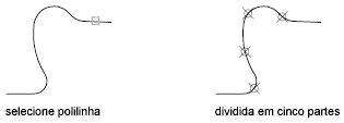

Cria objetos ou blocos igualmente espaçado ao longo do comprimento ou perímetro de um objeto.
Os prompts a seguir são exibidos.
Especifica um único objeto de geometria como uma linha, polilinha, arco, círculo, elipse ou spline.
Posiciona objetos ponto em intervalos uniformes ao longo dos objetos selecionados. O número de objetos de ponto criado é menor do que o número de segmentos especificado.
Utilize TIPOP para definir o estilo e tamanho de todos os objetos de ponto em um desenho.
Posiciona blocos específicos em intervalos iguais ao longo do objeto selecionado. Os blocos serão inseridos no plano no qual o objeto selecionado foi originalmente criado. Se o bloco tiver atributos variáveis, estes atributos não serão incluídos.
Alinha os blocos de acordo com a curvatura do objeto selecionado. Os eixos X dos blocos inseridos serão tangentes a ou colineares com, o objeto selecionado nos locais de divisão.
Alinha os blocos de acordo com a orientação atual do sistema de coordenadas do usuário. Os eixos X dos blocos inseridos serão paralelos ao eixo X do UCS nos locais de divisão.
A ilustração mostra um arco dividido em cinco partes iguais utilizando um bloco formado por uma elipse com orientação vertical.
