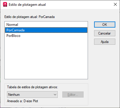

Especifica o estilo de plotagem para novos objetos.
ESTILOPLOT (comando) Pesquisa
As seguintes opções são exibidas.
Exibe o estilo de plotagem atual.
Exibe os estilos de plotagem disponíveis que podem ser atribuídos a um objeto, incluindo o estilo de plotagem padrão, NORMAL. Um estilo de plotagem é um conjunto de sobreposições para cor, pontilhamento, tons de cinza, atribuições de caneta, formato de tela, tipo de linha, espessura de linha, estilos de extremidade, de união e de preenchimento.
Configura a tabela de estilos de plotagem anexada ao layout atual. Uma tabela de estilos de plotagem é um conjunto de definições estilos de plotagem.
Exibe o Editor de tabela de estilo de plotagem, no qual é possível modificar os estilos de plotagem da tabela de estilos de plotagem.
Exibe a guia (guia Modelo ou guia de layout) à qual a tabela de estilos de plotagem está anexada.
