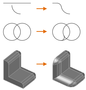

Uma concordância ou um arredondamento conecta dois objetos com um arco tangente em 2D, ou cria uma transição arredondada a transição entre as faces adjacentes de um sólido 3D.
Um canto interno é denominado concordância e um canto externo é denominado arredondamento. Você pode criar ambos usando o comando CONCORD.
É possível selecionar esses tipos de objetos para definir uma concordância ou um arredondamento:

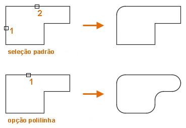

Uma concordância ou um arredondamento pode ser inserido em um único vértice ou em todos os vértices de uma polilinha 2D com um único comando. Utilize a opção Polilinha para adicionar uma concordância ou um arredondamento a cada vértice de uma polilinha.
Adicione uma concordância ou um arredondamento a uma polilinha definindo o raio de concordância atual para um valor diferente de zero e selecionando dois segmentos de linha que efetuam a intersecção. A distância entre os segmentos da linha selecionada deve ser longa o suficiente para acomodar o raio de concordância. Caso contrário, o arco não será inserido. Se os segmentos de linha forem separados por um segmento de arco, o segmento de arco será removido e substituído pelo novo segmento de arco.

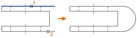

É possível criar um arredondamento tangente a duas linhas paralelas, raios ou linhas infinitas. O raio de concordância atual é ignorado e ajustado para a distância entre os dois objetos selecionados. Os objetos selecionados devem estar localizados no mesmo plano.
O primeiro objeto selecionado deve ser uma linha ou um raio, mas o segundo objeto pode ser uma linha, um raio ou uma linha infinita.

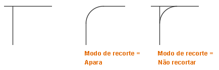

Por padrão, os objetos selecionados para definir uma concordância ou um arredondamento são aparados ou estendidos ao arco resultante. Você pode utilizar a opção Aparar para especificar se os objetos selecionados serão alterados ou permanecerão inalterados.
Se a opção Aparar estiver ativada e dois segmentos de linha de uma polilinha forem selecionados, a concordância ou arredondamento adicionado será unido à polilinha como um segmento de arco.
