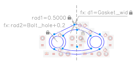

O recurso de desenho paramétrico definido, que incluirestrições geométricas, restrições de cota e fórmulas paramétricas, está disponível para uso em blocos.
A habilidade para definir as restrições não está disponível no AutoCAD LT, mas os blocos definidos em outro produto baseado no AutoCAD podem ser utilizados no AutoCAD LT sem restrições.
