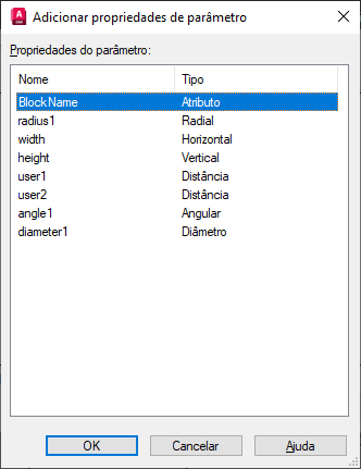

Adiciona propriedades de parâmetros na tabela de propriedades do bloco.
TABELAB (comando) Pesquisa:
As seguintes opções são exibidas.
Exibe uma lista de parâmetros de restrição de cota, parâmetros do usuário, parâmetros herdados e definições de atributos.
Exibe os nomes dos parâmetros disponíveis para adicionar na tabela de propriedades do bloco.
Identifica o tipo de parâmetro.
