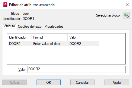

As seguintes opções são exibidas.
O nome do bloco cujos atributos você está editando.
O identificador que identifica o atributo. Certifique-se de que o nome do identificador seja único.
Temporariamente fecha a caixa de diálogo enquanto você seleciona um bloco com seu dispositivo apontador.
Atualiza o desenho com as alterações de atributo realizadas e deixa o Editor de atributo aprimorado aberto.
Exibe o identificador, o prompt e o valor designado a cada atributo. Você só pode alterar o valor do atributo.
Relaciona os atributos na ocorrência de bloco selecionada e exibe o indicador, prompt e valor de cada atributo.
Atribui um novo valor ao atributo selecionado.
Atributos de múltiplas linhas incluem botões com uma elipse. Clique para abrir o Editor de texto no local com a régua e a barra de ferramentas de Formatação de texto. Dependendo da definição da variável de sistema ATTIPE, a barra de ferramentas Formatação de texto exibida é a versão abreviada ou a versão completa.
Para usar um campo como valor, clique com o botão direito e clique em Inserir campo, no menu de atalho, para exibir a caixa de diálogo Campo.

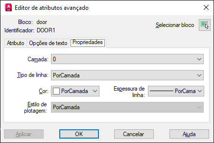

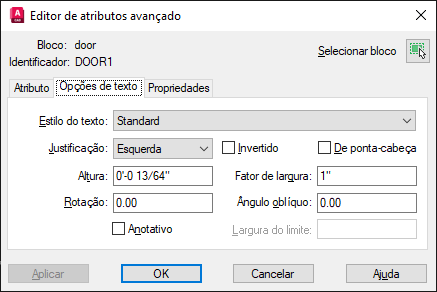

Configura as propriedades que definem a forma como o texto de um atributo é exibido no desenho. Altere a cor do texto do atributo na guia Propriedades.
Especifica o estilo do texto do atributo. Os valores padrão desse estilo de texto são atribuídos às propriedades de texto exibidas nessa caixa de diálogo.
Especifica como o texto do atributo será justificado (à esquerda, no centro ou à direita).
Especifica a altura do texto do atributo.
Especifica o ângulo de rotação do texto do atributo.
Especifica que o atributo é anotativo. Os objetos e estilos de anotativos são utilizados para controlar o tamanho e a escala na qual os objetos de anotação são exibidos no espaço do modelo ou em um layout.
Especifica se o texto do atributo é ou não exibido de forma invertida. Indisponível para atributos de múltiplas linhas.
Especifica se o texto do atributo é ou não exibido de cabeça para baixo. Indisponível para atributos de múltiplas linhas.
Define o espaçamento de caracteres para o texto do atributo. Inserir valores inferiores a 1.0 condensam o texto. Inserir valores superiores a 1.0 expandem o texto.
Especifica o ângulo no qual o texto do atributo é inclinado em relação ao eixo vertical. Indisponível para atributos de múltiplas linhas.
Especifica o comprimento máximo das linhas de texto em um atributo de múltiplas linhas. Um valor de 0.000 significa que não há restrições no comprimento de uma linha ou texto. Não disponível para atributos de linha única.
Define a camada que o atributo está e a cor, espessura e tipo de linha do texto do atributo. Se o desenho utilizar os estilos de plotagem, você pode designá-lo ao atributo utilizando a guia Propriedades
Especifica a camada na qual o atributo se encontra.
Especifica o tipo de linha do atributo.
Especifica a cor do atributo.
Especifica a espessura de linha do atributo.
As alterações efetuadas nesta opção não serão exibidas se a variável de sistema LWDISPLAY estiver desativada.
Especifica o estilo de plotagem do atributo.
Se o desenho atual utilizar estilos de plotagem dependentes de cor, a lista de estilos de plotagem não estará disponível.
