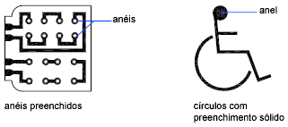

Anéis são circunferências preenchidas ou círculos com preenchimento sólido que, na verdade, são polilinhas fechadas com espessura.
Para criar um anel, especifique seus diâmetros interno e externo e o centro. Você pode continuar criando múltiplas cópias com o mesmo diâmetro, especificando pontos de centro diferentes. Para criar círculos com preenchimento sólido, especifique um diâmetro interno zero.
