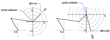

As coordenadas relativas se baseiam no último ponto inserido. Use coordenadas relativas quando souber a posição de um ponto em relação ao ponto anterior.
Para especificar coordenadas relativas, preceda os valores de coordenada de um símbolo @. Por exemplo, inserindo @1<45 especifica um ponto com uma distância de 1 unidade do último ponto especificado com um ângulo de 45 graus do eixo X.
O exemplo a seguir mostra duas linhas desenhadas com coordenadas polares relativas. Em cada ilustração, a linha inicia no local legendado como o ponto anterior.
Comando: linha
Do ponto: @3<45
Ao ponto: @5<285
