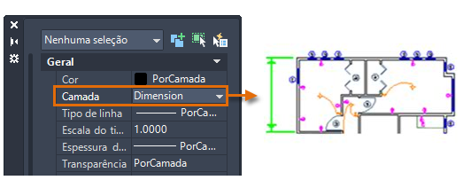

Quando você especifica as propriedades atuais em um desenho, todos os objetos criados recentemente usam estas configurações automaticamente. Por exemplo, se você definir a camada atual para Cotas, os objetos criados estarão nas Camadas de cotas.
É possível definir as propriedades de um objeto por camada (PORCAMADA) ou especificando a propriedade explicitamente, independentemente de sua camada.
