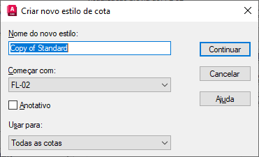

Nomeia o novo estilo de cota, define o estilo no qual iniciar um novo estilo e indica os tipos de cota aos quais você deseja que o novo estilo seja aplicado.
ESTILOCOTA (comando) Pesquisa:
As seguintes opções são exibidas.
Especifica o novo nome do estilo de cota.
Define um estilo para utilizar como base para o novo estilo. Para o novo estilo, você só altera as propriedades que diferem das propriedades com as quais inicia.
Especifica que o estilo de cota é anotativo. Os objetos e estilos de anotativos são utilizados para controlar o tamanho e a escala na qual os objetos de anotação são exibidos no espaço do modelo ou em um layout.
Cria um estilo que se aplica somente a tipos de cota específicos. Por exemplo, você pode criar uma versão de estilo de cota Padrão para ser usado somente para cotas de diâmetro.
Exibe a caixa de diálogo Novo estilo de cota, na qual é possível definir as propriedades do novo estilo de cota.
