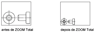

Aproxima o zoom para exibir todos os objetos visíveis e as ajudas visuais.
Ajusta a ampliação da área de desenho para acomodar as extensões de todos os objetos visíveis no desenho ou auxílios visuais, como limites de grade (o comando DEFLIMITE), o que for maior.
Na ilustração da direita, os limites de grade estão definidos para uma área maior do que as extensões do desenho.
Já que ele sempre regenera o desenho, ZOOM All não pode ser utilizado de forma transparente.

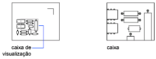

Efetua o pan e zoom utilizando uma caixa de visualização retangular. A caixa de visualização representa sua vista, a qual pode ser diminuída ou aumentada e é possível mover em trono do desenho. O posicionamento e dimensionamento da caixa de visualização, efetua o pan ou zoom para preencher a viewport com a vista dentro da caixa de visualização. Não está disponível na projeção em perspectiva.

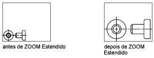

Aproxima o zoom para exibir a extensão máxima do desenho.
As extensões de cada objeto no modelo são calculadas e usadas para determinar como o modelo iria preencher a janela.

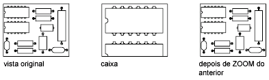

Aplica zoom para exibir a vista anterior. É possível restaurar até 10 vistas anteriores.

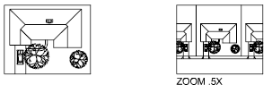

Aproxima o zoom para alterar a ampliação de uma vista utilizando um fator de escala.
Por exemplo, inserir .5x faz com que cada objeto seja exibido com a metade do seu tamanho atual na tela.
Inserir .5xp exibe o espaço do modelo na metade da escala das unidades do espaço do papel. É possível criar um layout com cada viewport exibindo objetos em uma escala diferente.

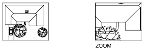

Aplica zoom para exibir uma área especificada por uma janela retangular.
Com o cursor, é possível definir uma área do modelo para preencher toda a janela.
