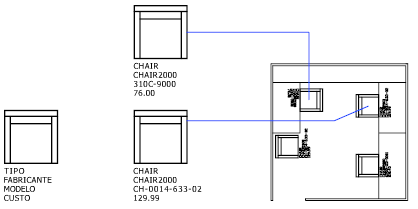

Um atributo é uma legenda ou identificador que anexa dados a um bloco. Alguns exemplos de dados que podem estar contidos em um atributo incluem números de peças, preços, comentários e nomes de proprietários.
A ilustração a seguir mostra uma "cadeira" bloco com quatro atributos: tipo, fabricante, modelo e custo. Como os identificadores foram definidos como variáveis, informações específicas sobre cada ocorrência pode ser adicionada a cada referência de bloco inserida.
As informações de atributos extraídas de um desenho podem ser utilizadas em uma planilha ou um banco de dados para gerar uma lista de peças ou uma lista de materiais. É possível associar mais de um atributo a um bloco, desde que cada atributo tenha um identificador diferente.
Se planejar extrair as informações do atributo para utilizá-las em uma lista de peças, convém manter uma lista dos identificadores de atributo criados. Essas informações sobre identificadores serão necessárias posteriormente quando o arquivo de template de atributo for criado.
