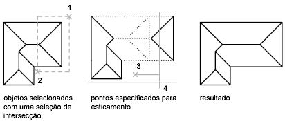

Com STRETCH, você realoca os pontos finais de objetos que estejam ao longo ou dentro de uma janela de seleção por intersecção.
É possível esticar um objeto especificando um ponto base e, em seguida, um ponto de deslocamento.
Use snaps a objeto, snaps a grade e entrada de coordenadas relativas para esticar com precisão.
