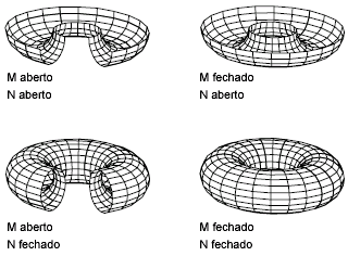

Uma malha pode ser aberta ou fechada. Se as arestas iniciais e finais da malha não se tocam, uma malha é aberta em uma determinada direção, como mostrado nas ilustrações a seguir.
Com o comando MALHA3D é possível criar malhas poligonais que são abertas nas direções M e N (como os eixos X e Y de um plano XY). Na maioria dos casos, pode-se utilizar o comando 3DMESH junto com scripts ou rotinas AutoLISP se conhecer os pontos da malha.

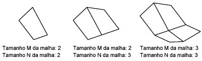

Quando você cria a malha, você especifica o tamanho da malha nas direções M e N. O número total de vértices a ser especificado para a malha é igual ao valor de M vezes o valor de N.
É possível fechar as malhas com o comando EDITARP.

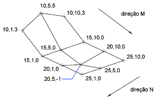

No exemplo a seguir de texto na linha de comando, um valor de coordenada é inserido para cada vértice, para criar a malha na ilustração.
Comando: malha3d
Tamanho M da malha: 4
Tamanho N da malha:3
Vértice (0, 0): 10,1, 3
Vértice (0, 1): 10, 5, 5
Vértice (0, 2): 10,10, 3
Vértice (1, 0): 15,1, 0
Vértice (1, 1): 15, 5, 0
Vértice (1, 2): 15,10, 0
Vértice (2, 0): 20,1, 0
Vértice (2, 1): 20, 5, -1
Vértice (2, 2): 20,10 ,0
Vértice (3, 0): 25,1, 0
Vértice (3, 1): 25, 5, 0
Vértice (3, 2): 25,10, 0
