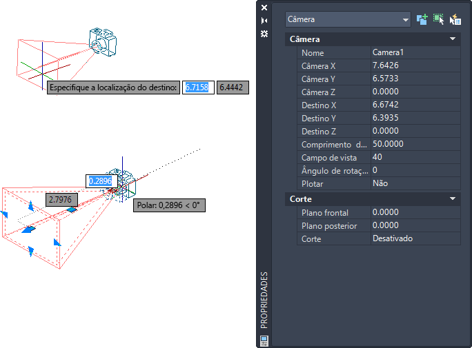

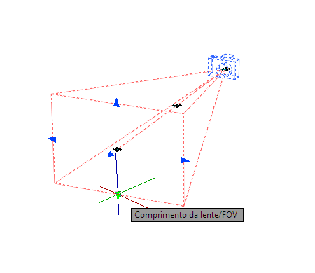

Você pode modificar o comprimento da lente da câmera, alterar seus planos de corte frontais e posteriores, nomear uma câmera e ativar e desativar a exibição de todas as câmeras em um desenho.
Quando você seleciona uma câmera, a caixa de diálogo Visualização prévia da câmera abre para exibir a vista da câmera.
Há várias maneiras para alterar as configurações da câmera:
