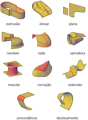

Você cria modelos de superfície com as mesmas ferramentas utilizadas para modelos sólidos: varredura, elevação, extrusão e revolução. Você também cria superfícies ao dobrar, corrigir e deslocar, efetuar a concordância e ao estender outras superfícies.
Escolher um método de criação da superfície
 Crie superfícies procedurais e NURBS por meio de um dos métodos a seguir:
-  Criar superfícies partindo de perfis. Criar superfícies partindo de formas de perfil compostas de linhas e curvas com EXTRUSAO, ELEVAR, SUPERFPLANA, REVOLUCAO, REDESUPERF e VARREDURA.
-   Criar superfícies de outras superfícies. Mesclar, corrigir, estender, concordar e deslocar superfícies para criar novas superfícies (MESCLARSUPERF, CORRECAOSUPERF, ESTENDERSUPERF, CONCORDSUPERF e DESLOCSUPERF.
-   Converter objetos em superfícies procedurais.  Converter sólidos existentes (incluindo objetos compostos), superfícies e malhas em superfícies procedurais (CONVSUPERFICIE).
-  Converter superfícies procedurais em superfícies NURBS.  Alguns objetos não podem ser diretamente convertidos para NURBS (por exemplo, objetos de malha). Neste caso, converta o objeto em uma superfície procedural e a seguir converta-o em uma superfície NURBS (CONVEMNURBS).
