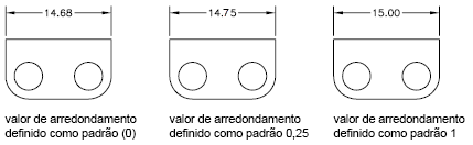

Você pode arredondar os valores numéricos nas cotas e nas tolerâncias laterais.
Você pode arredondar todos os valores de cota, exceto os valores das cotas angulares. Por exemplo, se você especificar um valor de arredondamento de 0.25, todas as distâncias serão arredondadas para a unidade mais próxima de 0.25. O número de dígitos exibidos depois da vírgula decimal depende da precisão definida para as unidades primária e alternativa e para os valores de tolerância lateral.
