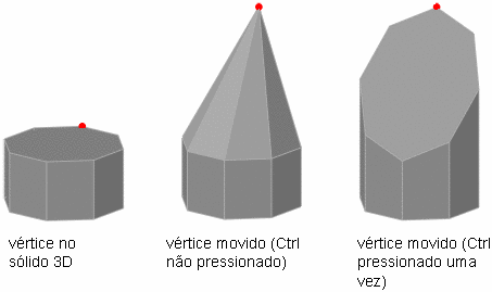

É possível selecionar e modificar os vértices de objetos 3D.
cunha com dois vértices movidos
Você pode modificar a forma de um sólido ou superfície 3D ao modificar um ou mais vértices. Utilize alças ou meta-alças ou execute os comandos MOVER3D, ROTACIONAR3D ou ESCALA3D. Quando você dimensiona ou rotaciona os vértices, precisa selecionar dois ou mais vértices para visualizar a alteração no objeto. Clicar e arrastar um vértice "estica" o objeto 3D.
Se você mover, rotacionar ou alterar a escala de um ou mais vértices em um sólido 3D primitivo, o histórico do sólido primitivo é removido. O sólido não mais é um primitivo verdadeiro e não pode ser manipulado utilizando alças ou a paleta Propriedades.
Quando você arrasta um vértice, pressione Ctrl para navegar entre as opções de modificação.
Se você pressiona e libera Ctrl uma segunda vez, a modificação retorna para a primeira opção, como se não tivesse sido pressionado Ctrl.
