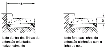

Se o texto estiver dentro ou fora das linhas de extensão, você poderá escolher se ele será alinhado com a linha de cota ou permanecerá na horizontal. Os exemplos a seguir mostram duas combinações dessas opções.
O padrão de alinhamento é o texto de cota horizontal, mesmo para cotas verticais.

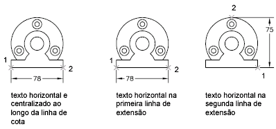

A posição do texto ao longo da linha de cota em relação às linhas de extensão é referido como posicionamento de texto. Para inserir texto ao criar uma cota, use a opção Inserir Texto Manualmente na caixa de diálogo Modificar/Novo Estilo de Cota, na guia Ajuste. Use a opção de posicionamento de texto para posicionar o texto automaticamente no centro da linha de cota, em qualquer linha de extensão ou sobre elas.
A primeira e a segunda linhas de extensão são definidas pela ordem em que você especificou as origens das linhas de extensão durante a criação da cota. Para cotas angulares, a segunda linha de extensão encontra-se no sentido anti-horário em relação à primeira. Nas ilustrações a seguir, 1 é a primeira origem da linha de extensão e 2 é a origem da segunda.

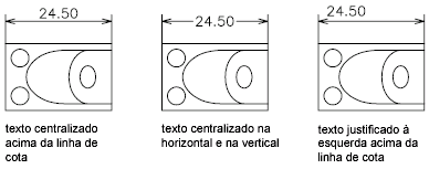

Ao posicionar o texto manualmente, você poderá colocar o texto da cota em qualquer posição ao longo da linha de cota, dentro ou fora das linhas de extensão, durante a criação da cota. Esta opção fornece flexibilidade e é especialmente útil quando o espaço é limitado. Entretanto as opções de justificação horizontal fornecem melhor precisão e consistência entre dimensões.

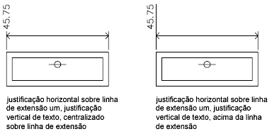

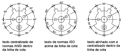

A posição do texto relativa à linha de cota é referida como posicionamento de texto vertical. O texto pode ser colocado acima ou abaixo ou centralizado dentro da linha de cota. Nas normas ANSI, texto centralizado usualmente divide a linha de cota. Nas normas ISO, eles estão geralmente acima ou fora da linha de cota. Por exemplo, as normas ISO permitem texto de cota angular aparecer em qualquer dos caminhos mostrados.
Outras configurações, como Alinhamento do texto, afetam o alinhamento vertical do texto. Por exemplo, se Alinhamento horizontal for selecionado, o texto dentro das linhas de extensão e centralizado dentro da linha de cota é horizontal, como é mostrado na ilustração acima mais à esquerda. O texto é horizontal mesmo que a linha de cota não seja, ela mesma, horizontal.
