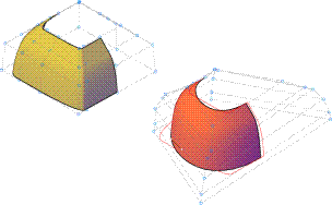

Reconstrói a forma de superfícies e curvas NURBS.
Se você tiver dificuldades em editar os vértices de controle ou se houver excesso de vértices de controle, poderá reconstruir a superfície ou curva com menos vértices de controle na direção U ou V. REGENERARVC também permite alterar o grau da superfície ou curva.
Se selecionar uma superfície, a caixa de diálogo Reconstruir superfície é exibida. Se selecionar uma spline, a caixa de diálogo Reconstruir curva é exibida.
