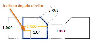

A opção Rápido (opção padrão) é particularmente útil para identificar várias distâncias e ângulos dinamicamente à medida que você move o mouse sobre, próximo e entre objetos geométricos 2D.
Conforme mostrado no canto inferior esquerdo da ilustração, o retângulo laranja indica um canto de ângulo reto.
Clique dentro de uma área fechada para exibir sua área e perímetro na janela de comando.
