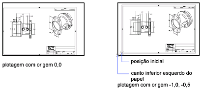

A área de impressão de uma folha de desenho é definida pelo dispositivo selecionado de saída e representado pela linha tracejada no layout.
O deslocamento de plotagem especifica um deslocamento da área de plotagem relativamente ao canto inferior esquerdo (origem) da área imprimível ou à aresta do papel.
É possível deslocar a geometria no papel, inserindo um valor positivo ou negativo nas caixas Deslocamento X e Y. Entretanto, isso pode fazer com que a área de plotagem seja cortada.
Se você escolher uma área para plotar que não seja o layout inteiro, você também pode centralizar a plotagem na folha de papel.
