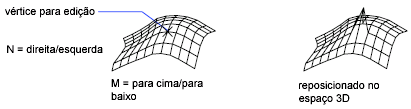

Edita vértices individuais de uma malha poligonal que pode ser vista como uma matriz retangular M por N, em que M e N são as cotas especificadas em MALHA3D. As variáveis de sistema SURFTAB1 e SURFTAB2 armazenam os valores M e N para SUPERREG, SUPERTAB, SUPERREV e SUPARESTA.
Pressionar Enter aceita o padrão atual que é Próximo ou Anterior.
Move o marcador X para o vértice seguinte. O marcador não completa a volta do final para o início da malha, mesmo que esteja fechada.
Move o marcador X para o vértice anterior. O marcador não completa a volta do início para o final da malha, mesmo que esteja fechada.
Move o marcador X para o vértice anterior na direção N. O marcador não completa a volta do início para o final da malha, mesmo que esteja fechada.
Move o marcador X para o vértice seguinte na direção N. O marcador não completa a volta do final para o início da malha, mesmo que esteja fechada.
Move o marcador X para o vértice seguinte na direção M. O marcador não completa a volta do final para o início da malha, mesmo que esteja fechada.
Move o marcador X para o vértice anterior na direção M. O marcador não completa a volta do início para o final da malha, mesmo que esteja fechada.
Reposiciona o vértice e move a marca de edição.
Regenera a malha poligonal.
Sai do modo Edit Vertex.

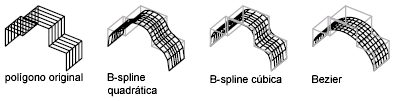

Ajusta uma superfície suave. A variável de sistema SURFTYPE controla o tipo de superfície à qual essa opção se ajusta. Os tipos de superfície incluem B-spline quadrática, B-spline cúbica e Bezier.
Restaura a malha poligonal de pontos de controle originais.
