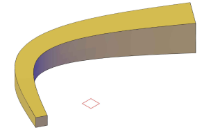

 O comando VARREDURA cria um sólido ou superfície ao estender uma forma do perfil (o objeto que é varrido) ao longo do caminho especificado). Quando se varre um perfil ao longo do caminho, o perfil é movido e alinhado de forma normal (perpendicular) ao caminho. Perfis abertos criam superfícies e curvas fechadas criam sólidos ou superfícies.

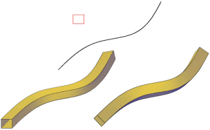

Você pode varrer mais de um objeto de perfil ao longo de um caminho.

-  Alinhamento. Se o perfil não está no mesmo plano do caminho de varredura, especifique como o perfil se alinha com o caminho de varredura.
-  Ponto base. Especifique o ponto base no perfil para varrer ao longo do perfil.

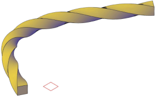

-  Escala. Especifique um valor que irá alterar o tamanho do objeto do início ao fim da varredura. Insira uma expressão matemática para restringir o dimensionamento do objeto.
-  Girar.Ao inserir o ângulo de giro, o objeto rotaciona ao longo do comprimento do perfil. Insira uma expressão matemática para restringir o ângulo de giro do objeto.
