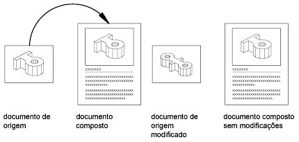

Um objeto OLE incorporado é uma cópia de informações de outro documento. Quando objetos são incorporados, não há vínculos com documento original e quaisquer alterações feitas no documento original não são refletidas em outros documentos de destino. Incorpore objetos se quiser utilizar o aplicativo que criou para edição, mas não espere que os objetos OLE sejam atualizados quando editar informações no documento original.

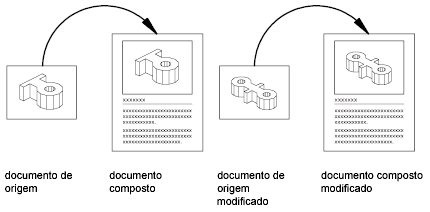

Um objeto vinculado é uma referência a informações em outro documento. Vincule objetos quando desejar usar as mesmas informações em mais de um documento. Depois, se alterar a informação original, é preciso atualizar apenas os vínculos de modo a atualizar os documentos contendo os objetos OLE. Também é possível definir os vínculos para serem atualizados automaticamente.
Quando um desenho é vinculado, você deve manter o acesso ao aplicativo de origem e ao documento vinculado. Se renomear ou mover um deles será necessário restabelecer o vínculo.
