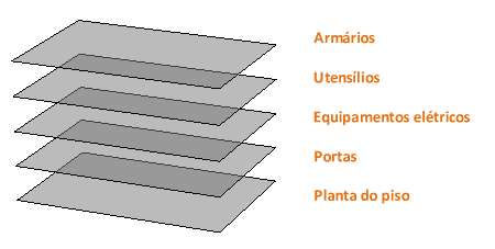

Use as camadas para controlar a visibilidade de objetos e para atribuir propriedades como cor e tipo de linha. Os objetos em uma camada normalmente assumem as propriedades daquela camada. No entanto, é possível substituir qualquer propriedade da camada de um objeto. Por exemplo, se a propriedade de cor de um objeto for definida como PORCAMADA, o objeto exibirá a cor daquela camada. Se a cor do objeto for definida como Red, o objeto será exibido em vermelho, a despeito da cor atribuída àquela camada.
