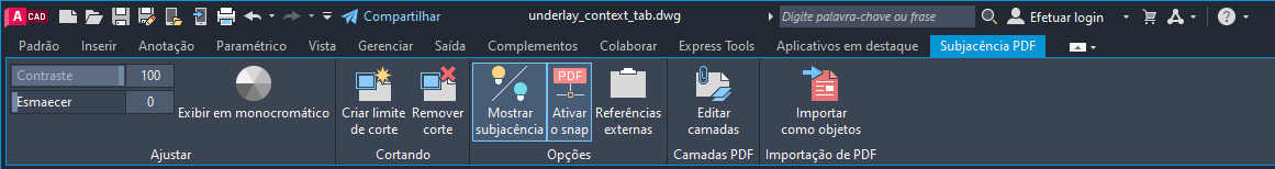

Exibe opções para editar subjacências PDF.
As seguintes opções são exibidas.
Quando você seleciona uma subjacência PDF em um desenho, a guia contextual PDF é exibida na faixa de opções.
Controla o contraste e o efeito de esmaecimento da subjacência.
Controla a aparência da manipulação de estilos de linha. Quanto maior o valor, mais claro aparece a manipulação de estilos de linha na subjacência.
Exibe a subjacência em preto e branco.
Exclui o limite de corte antigo (se um existir) e cria um novo.
Exclui o limite de corte.
Oculta ou exibe a subjacência.
Determina se o snap ao objeto está ativo para a geometria na subjacência.
